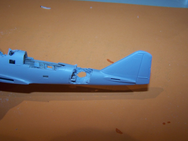

on continue avec le fuselage, j'ai cree un "trou en plein millieu , refait la structure , le tout sera habille plus tard de papaier alu dechire pour recreer l'illusion de la tole

pour continuer dans le delire le fuselage a morfler lui aussi
bon maintenant je vais payer mon exces de zele , il faut que je refasse toutes les structure dans les trous crees ..
...alors voila la structure de la carlingue est refaite , je n'ai pas chaerche a obtenir la perfection, avec ce qui va suivre cela aurait ete inutile, elle a ete realise en fil elec fin et souple ce qui va permettre a la structure se se mettre en place quans je fermerais le zinc
et le pire c'est que ca marche

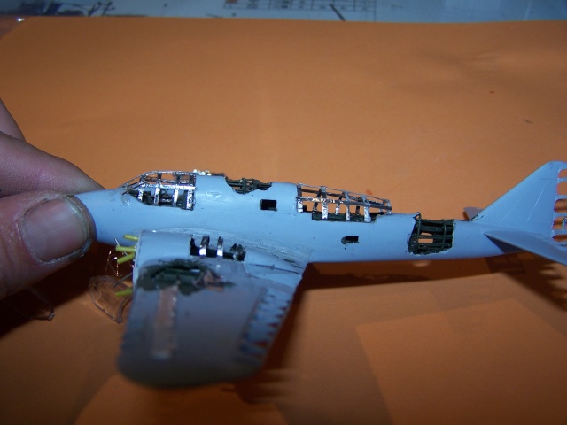

avec la peinture de l'inteireur de la carlingue , en vert, je sais ce n'est paeut etre pas la couleur d'origine, mais cela conviendra bien pour la future mise en situation, un bon jus de noir a ete applique egalement pour donner un peu de relief
la carlingue est prete a etre refermee
la mise en croix a suivi, avec un peu de mastiquage, du au kit ou a mes transfo, je ne sais, mais il n'en a pas fallu beaucoup
j'allais oublie, l'empenage et les gouvernes n'ont pas ete epargnees non plus
et on continue avec la mise en croix
voila pour aujourd'hui, suite au prochain episode.....a vos coms

Message par 250gto le Mer 30 Mar - 17:55
merci beaucoup a vous Very Happy
la suite avec un travail particulierement delicat et enervant ...........les verrieres
vous vous doutez bien , qu'en faisant tout ce qu'il faut pour que ce dinah ressemble a une epave, je ne pouvais pas laisser les verrieres d'origine, j'ai donc pris de l'alu autocollant ,replie en deux et decoupe en fines bandes , apres quelques tremblements et noms d'oiseaux je suis arrive a un resultat qui me plait bien , elles seront recoupees pour oter les canopy, je les garde comme ca par solidite de lll'ensemble
pour preuve les verrieres du kit possees devant le zinc
voili voilou, c'etait la derniere maj pour le zinc, je le laisse de cote pour le moment, je vais avancer un peu sur la conception de decor , il faut que tout se coordonne bien , de plus comme j'hesite encore pour la peinture , car je ne sais pas si je peint tout le fond comme l'avion ou pas, cela m'eclaircira peut etre les idees.
a vos coms ...

Message par Mitche2 le Mer 30 Mar - 21:04
Je n'avais pas pensé aux verrières, mais cela est logique ! Elle me semble peut être un peut large ( mais je ne connais pas bien l'avion), mais autrement, quel beau travail Shocked Je pense que tu fais bien de te changer les idées, tu as du t'arracher les cheveux Crying or Very sad

Message par builder52 le Jeu 31 Mar - 13:15
le fait en effet pour les verrières bravo
Où trouves tu cet alu autocollant; ?

Message par 250gto le Jeu 31 Mar - 15:53
merci a vous
pour la largeur , elle va etre estompee apres la decoupe de parties mobiles et la future pose des algues et de la corrosion
pour l'alu, tu trouves ca en magasin de bricolage, rayon fumisterie (cheminee et poeles), normalement ca sert a faire la jonction entre les tubes de fumee
